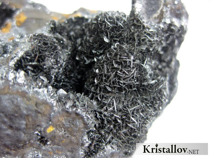

Фотографии образцов
Пиролюзит, псевдоморфоза по манганиту Пиролюзит, псевдоморфоза по манганиту
Псевдоморфоза пиролюзита по кристаллам манганита
Место находки:
месторождение Громовское, Забайкальский край, Россия
Размер образца: Видимая область около 3,5 см
Дата загрузки фото: 2012-07-05
Подробнее...
Пиролюзит Пиролюзит
Пиролюзит
Пиролюзит
Тонкоигольчатые агрегаты пиролюзита
Место находки:
город Triberg, Германия
Дата загрузки фото: 2012-07-27
Подробнее...
